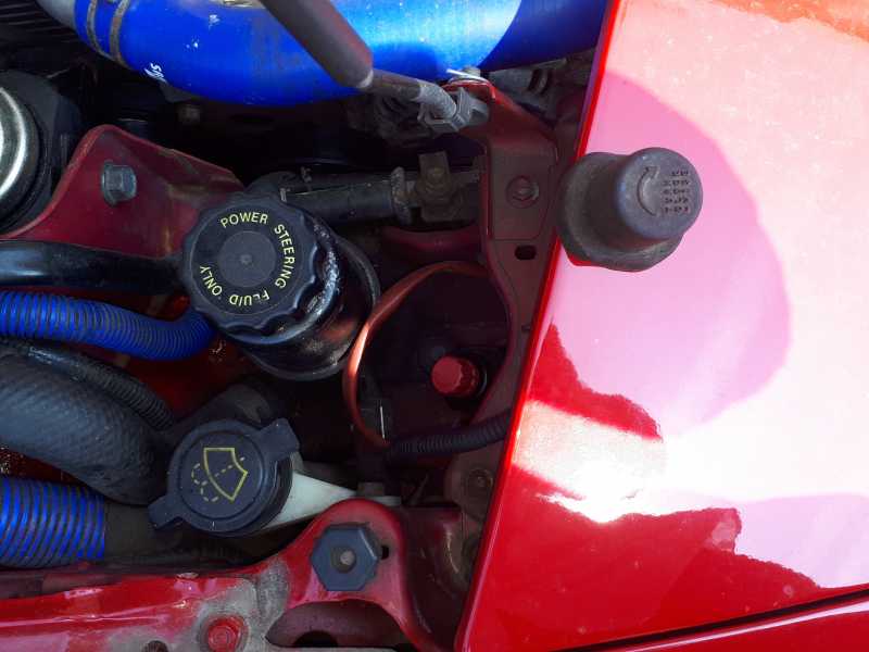

    Pour info, photo de la molette ainsi que de son papuchon caoutchouc (posé sur le capot du phare).
    Phare avant droit qui ne se lève plus 25 Jui 2019 17:22 #182375

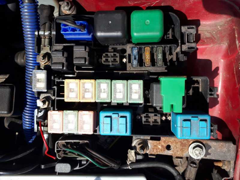

    Bon...je n'arrive pas à garder mes phares bloqués en position haute.
    Moteur coupé et comodo phares non actionné.
    1 - J'ai enlevé le fusible en question (40A, vert. cf photo).
    2 - J'ai voulu relever le phare avant droit à l'aide de la molette rouge. Problème, la vis sans fin me revient d'un coup dans les pattes dés que j'ai fait 2-3 tour de celle-ci.!
    Pas grave, j'enlève le - de la batterie et là je peux tourner la vis sans fin jusqu'à mettre mon phare en position haute. Pour bricoler dessus, on est bien. :thup:
    Par contre, pour le laisser en position haute, il y a un soucis. Je remets le - de la batterie et là, le phare redescend automatiquement.
    Une solution?
