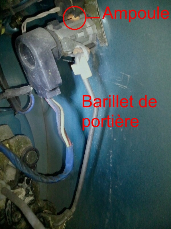

    Une vue intérieure sur le barillet de portière.

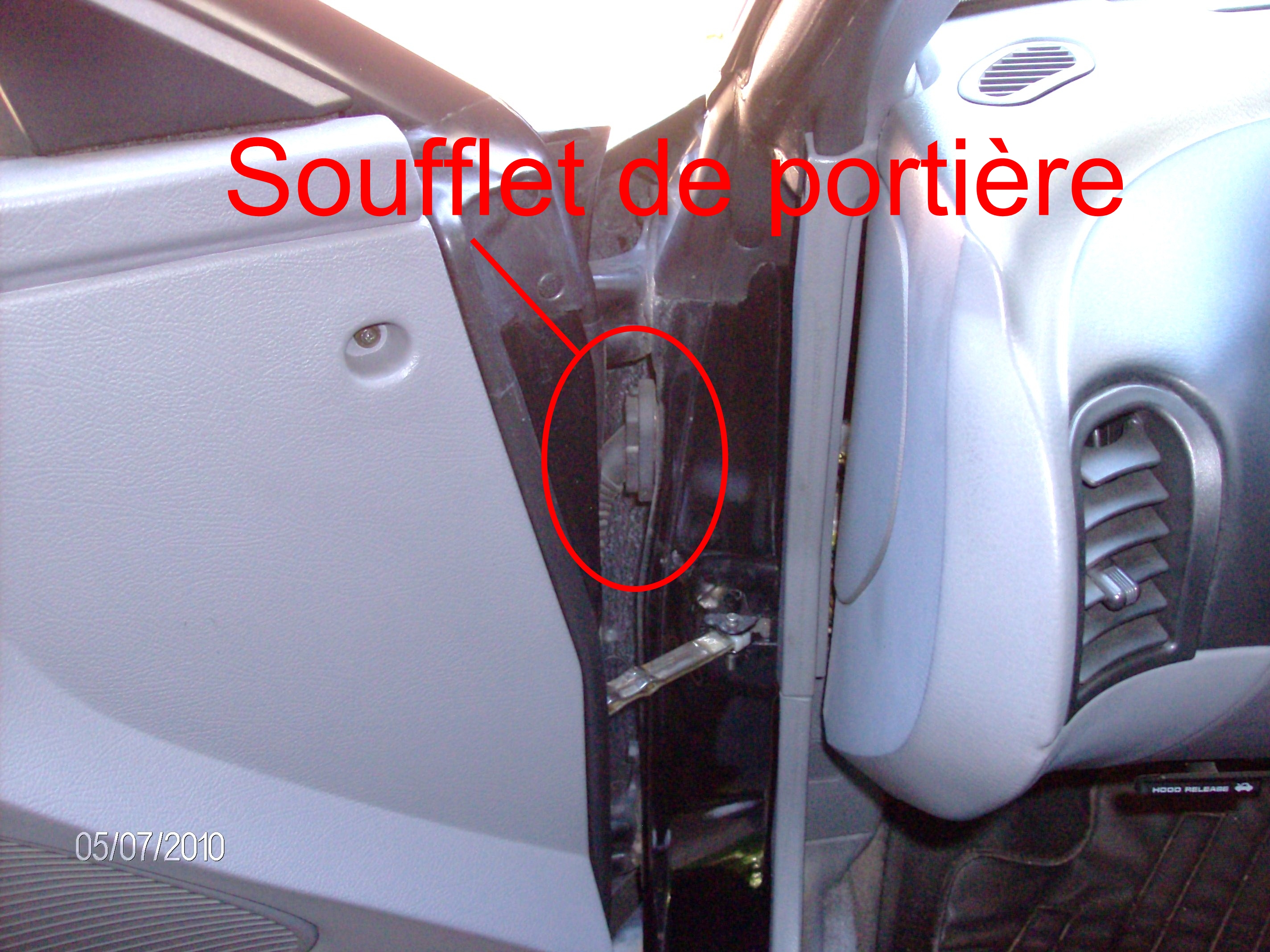

    Toutes les liaisons électriques d'une portière allant vers l'habitacle passent par cet endroit (soufflet de portière).
    Sur d'autres véhicules, j'ai souvent eu des soucis à cet endroit (mauvais contacts). Dévisser la prise du soufflet + mettre un coup de WD40 sur les contacts, ça peut aider.

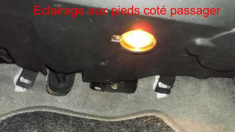

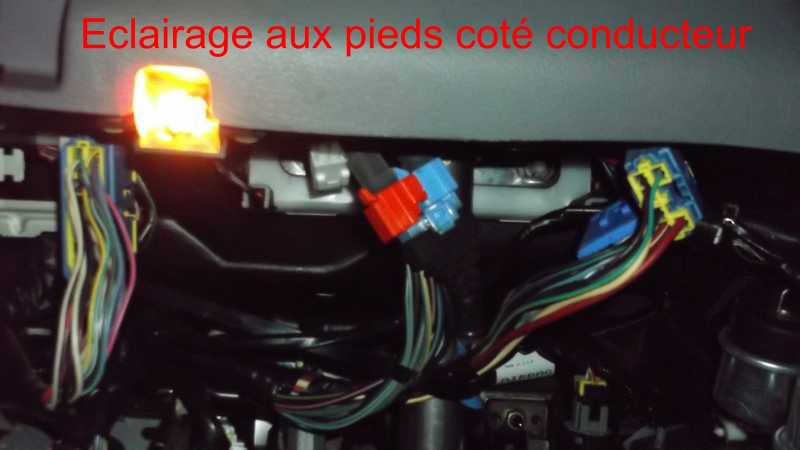

    Voici les 2 éclairages aux niveau des pieds sur Probe 16V année 94, sur les années suivantes cet éclairage était en option...
    Ces éclairages fonctionnent en synchronisation avec le plafonnier, ils s'allument à l'ouverture des portières et s'éteignent progressivement à la fermeture de celles-ci.
