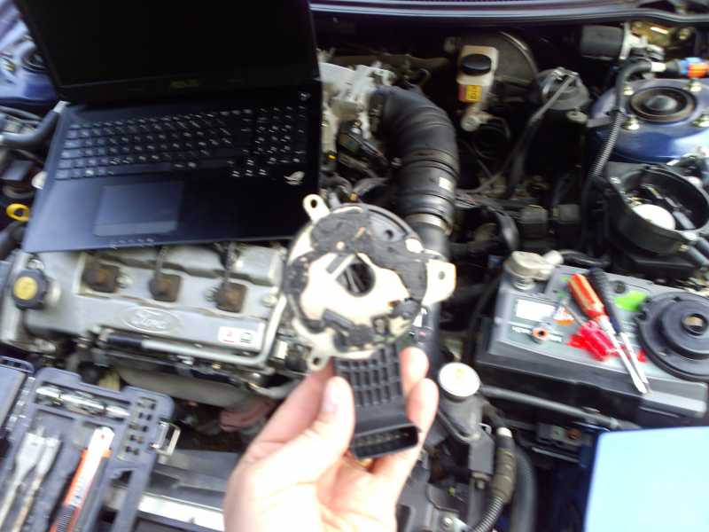

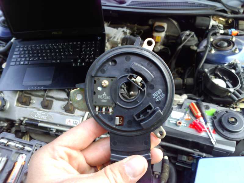

    salut ,
    merci pour toute ces infos , pour l'anti demarrage c'est un temic et j'ai meme essayer de demmaré sans .......
    Par contre l'idée de savoir si le 12v arrive a l'allumeur m'interpel mais je suis naze en ce qui concerne les teste elec donc si quelqu'un peu me donner la marche a suivre et pareil pour le capteur pmh on sais jamais .
    merci a tous
    probe GT de 95
