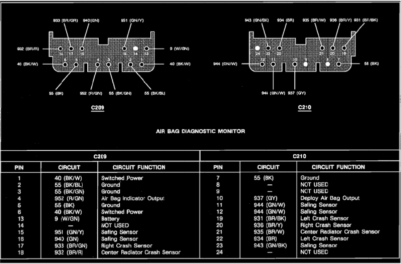

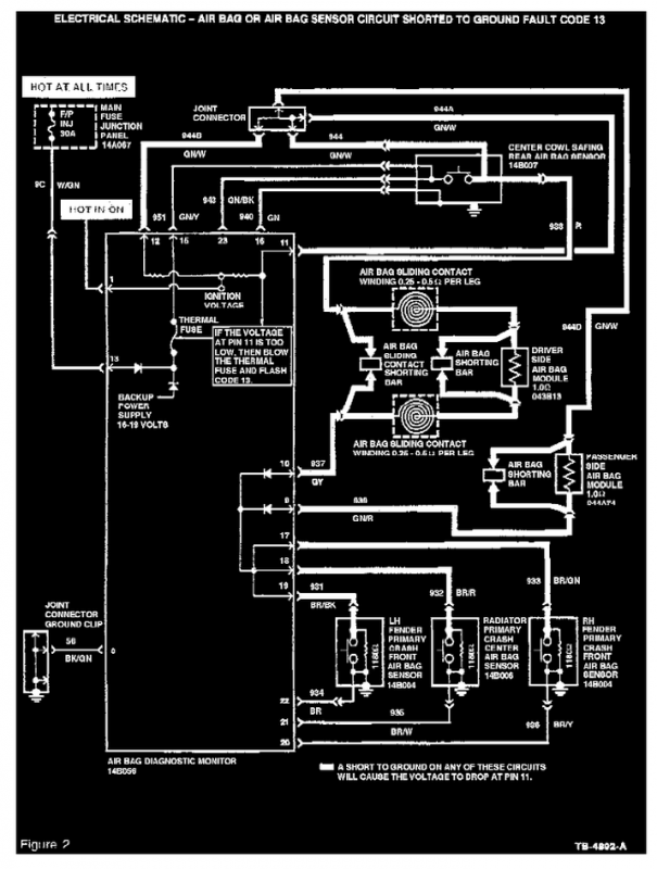

    Moi je serais d'avis de tenter de réparer le connecteur.
    Jet te mets les fameuses docs utiles:
    Airbag code 33 19 Jan 2014 23:17 #164170
    Ca vient de là, balade toi dans les pages, c'est très instructif.
    lien
    Bonne lecture, après ça tu comprendra tout notre système d'airbag.

    Des schémas inédits sur le fofo. :thup:
    Notre ami coyotanark possède une banque de données à faire rougir d'envie les concessions Ford.
    Malgré tout, c'est déjà du ressort de l'électronicien confirmé.
