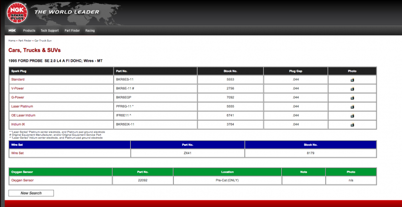

    Confirmation d'un diagnostic 08 Nov 2013 16:35 #163179
    Sinon chez NGK, très bonne marque et surtout en propose à l'iridium, voici les réfs. je viens de m'en commander.
