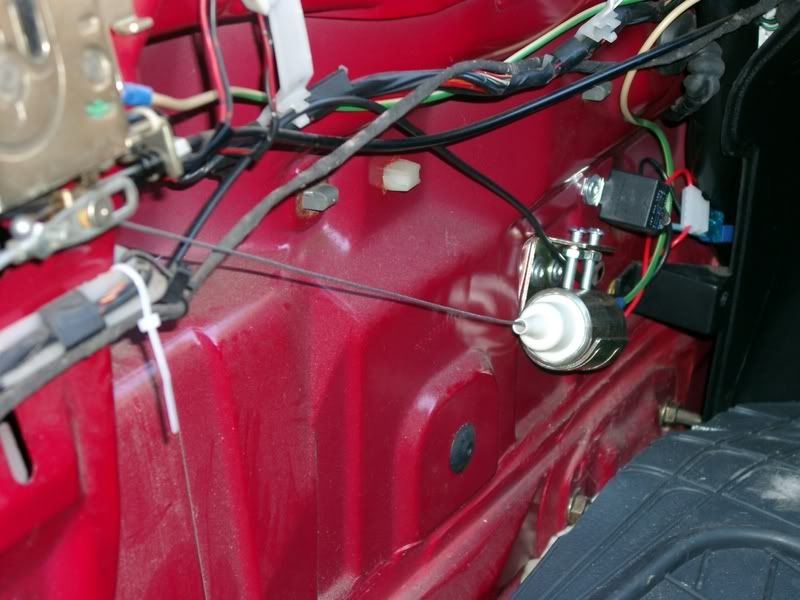

    Une bonne nouvelle, le déverrouillage du coffre fonctionne avec la télécommande. En réalité la centrale ne délivre pas assez de courant pour faire fonctionner l'électro aimant. J'ai donc interfacé avec un relais.
    Voici le montage. Placé ? cet endroit l'ensemble tient sans probl?me derri?re l'habillage du coffre.
    Par contre l'ouverture automatique ? la coupure du contact ne fonctionne toujours pas. Il faut donc que je renvoie la centrale au fournisseur :mad:
