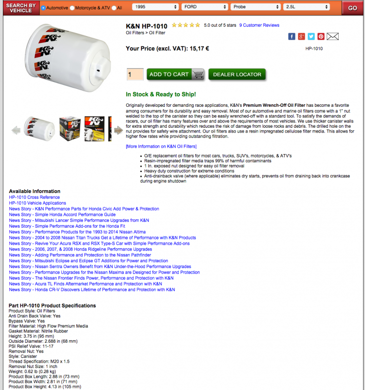

Comme vous l'avez tous remarqué, nos filtres à huiles sont relativement petits. On peut en mettre de bien plus imposants et donc efficaces à moindre coût. Je ne vais évidemment cité que ceux qui sont plus gros, plus petits n'ayant pas d'intérêt.

Ensuite pour le v6, il conseille le HP-1010 avec les specs suivantes :
Et l'on a aussi les références de ses équivalents dans les autres marques, je met le lien, la liste est longue :
lien
De même pour les véhicules compatibles :
lien

Ce qui compte pour la compatibilité :
-pas de vis en 20x1.5
-présence d'une valve anti-retour
-une hauteur de filtre qui convienne pour le monter/démonter évidemment
-une diamètre tel que le joint soit en contact avec la zone lisse d'étanchéité, il y a un peu de marge, ce qui permet les filtres plus gros.
-une pression d'ouverture de la valve de bypass inférieure ou égale à celle d'origine (entre 11 et 17 psi en OEM)
L'avantage du site K&N est que l'on obtient toutes ces infos.
