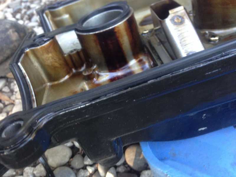

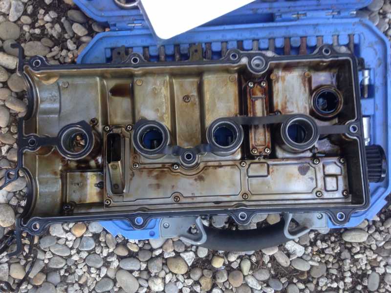

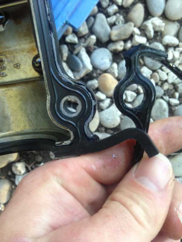

Je viens de changer le mien. Lors de mon rebuild je l'avais mis comme ça avec juste un peu de joints aux angles des AAC, une vraie fontaine, ça coule jusque par terre, fuyait tout le tour. Là j'ai jeté un oeil au Haynes avant de remonter et ils disent bien de mettre du joint genre "joint bleu" tout le tour dans le couvre culasse et d'ensuite y mettre le joint et ensuite de le mettre sur la culasse et le visser.
L'ancien était un DNJ engine, et dépassait à peine de la rigole du couvre culasse. Le nouveau est un victor reins acheté sur ebay une misère et a l'air de bien meilleur qualité, et avec du joint bleu mis tout le tour avant, dépasse franchement de 1-2mm. Un bien meilleur ressenti au serrage des vis. Le temps nous dira le reste.

Franchement il est inutile, voire néfaste de barder ce joint de pâte d'étanchéité. J'insiste, le plus important c'est le serrage, respecter l'ordre et surtout le couple. Un serrage trop poussé c'est la fuite garantie. J'ai eu l'occasion de serrer les couvre culasses sur au moins 9 V6, dont le mien qui a fait depuis 100000 bornes sans fuite, et je n'ai eu que deux fuites. Le premier avait un couvre culasse déformé (après changement, plus de soucis) et celui de Ludo qui lui aussi est surement déformé.
Nota: dans les deux cas, un seul fuyait, celui qui était destroy.

J'avais respecté le serrage la première fois, à la clé dynamométrique Facom, qui avait été vérifié elle-même. J'ai vérifié mon couvre culasse est parfaitement droit et ma culasse aussi (dans les limites du visible à l'oeil avec réglet).
